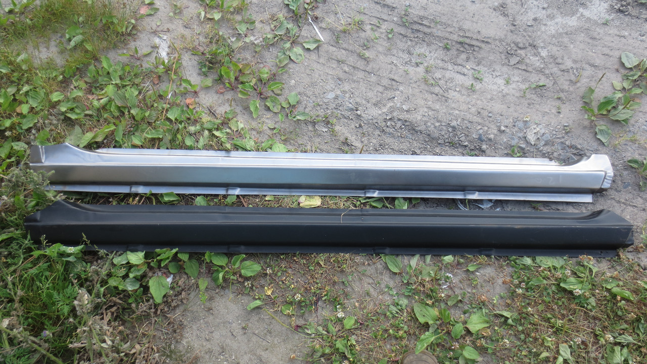

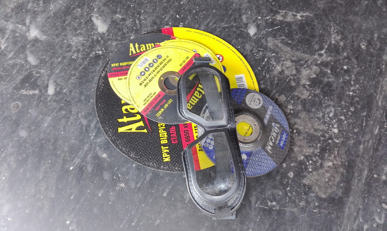

В общем, закупился я самым необходимым:
Ну еще немножко металла...
А так же готовых изделий в виде задних подпружинников:
И...
Да-да. И двух правых порогов.
Ну что б крепче было. Потом еще два левых куплю.

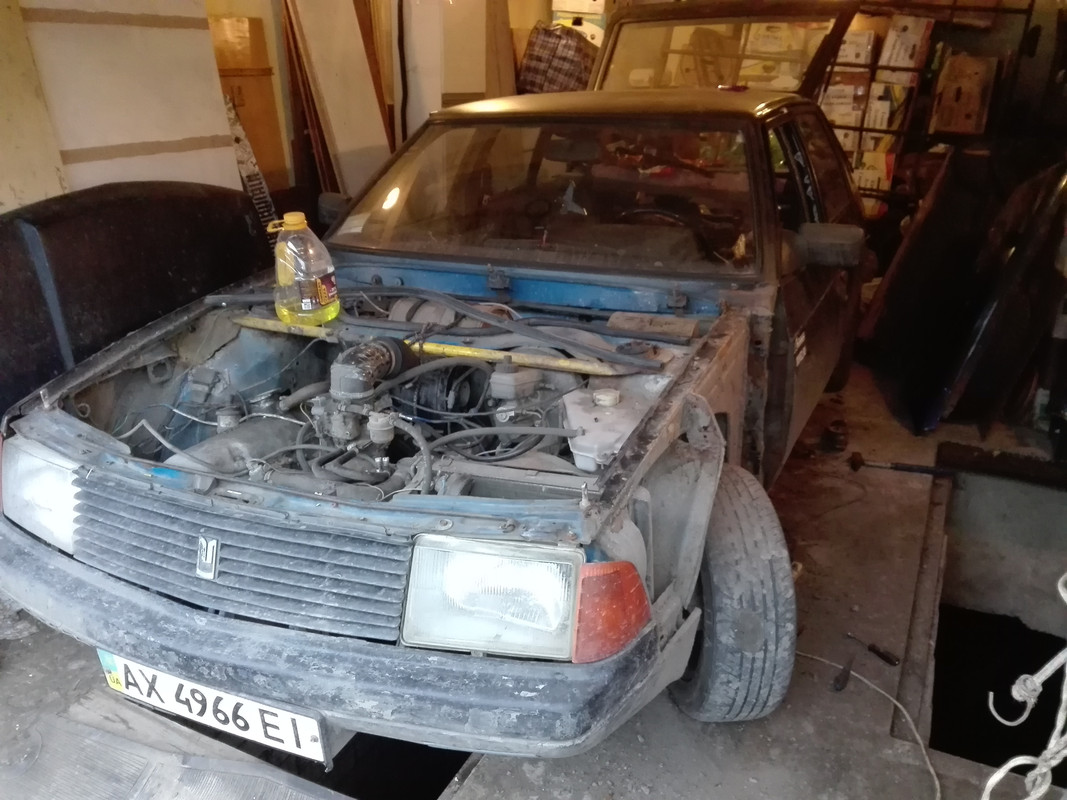

Сделал последнее фото машины в ее третьем воплощении...
И приступил к разборке.

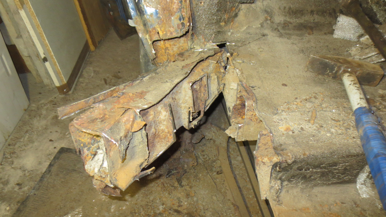

После того как посрезал двери (долго не мог решится на этот шаг), предстояло повырезать к чертям пороги. Но не так-то просто это оказалось...

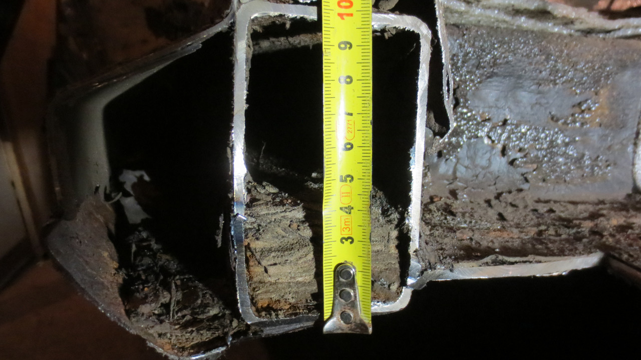

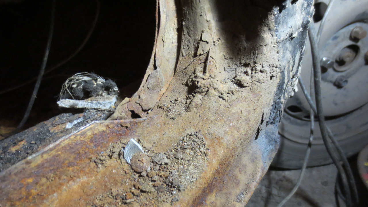

Для начала пара фото для примерного понимания того, как они были вварены...
И что в них было вварено...
Но я их, таки, победил )))

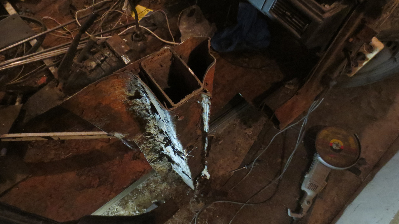

А здесь можно посчитать, как по годовым кольцам на срезе дерева, сколько раз я заезжал в глубокую лужу:
Вот с этим куском я провозился около двух часов. Пилил двумя болгарками, ножовкой по металлу, полотном отдельно... Потом монтировка и кувалда...
В общем, с горем пополам, правый порог вырезал...

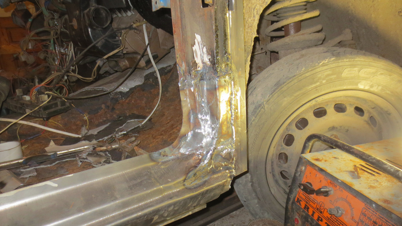

В общем, пообваривал переднюю и среднюю стойки, на задней немного не успел (домой кликнули), промазал все грунтом и на пару дней оставил.

Долго игрался с формой проема, т.к. там все срезалось, но, вроде бы, угадал. По крайней мере дверь с резинкой закрылась )))

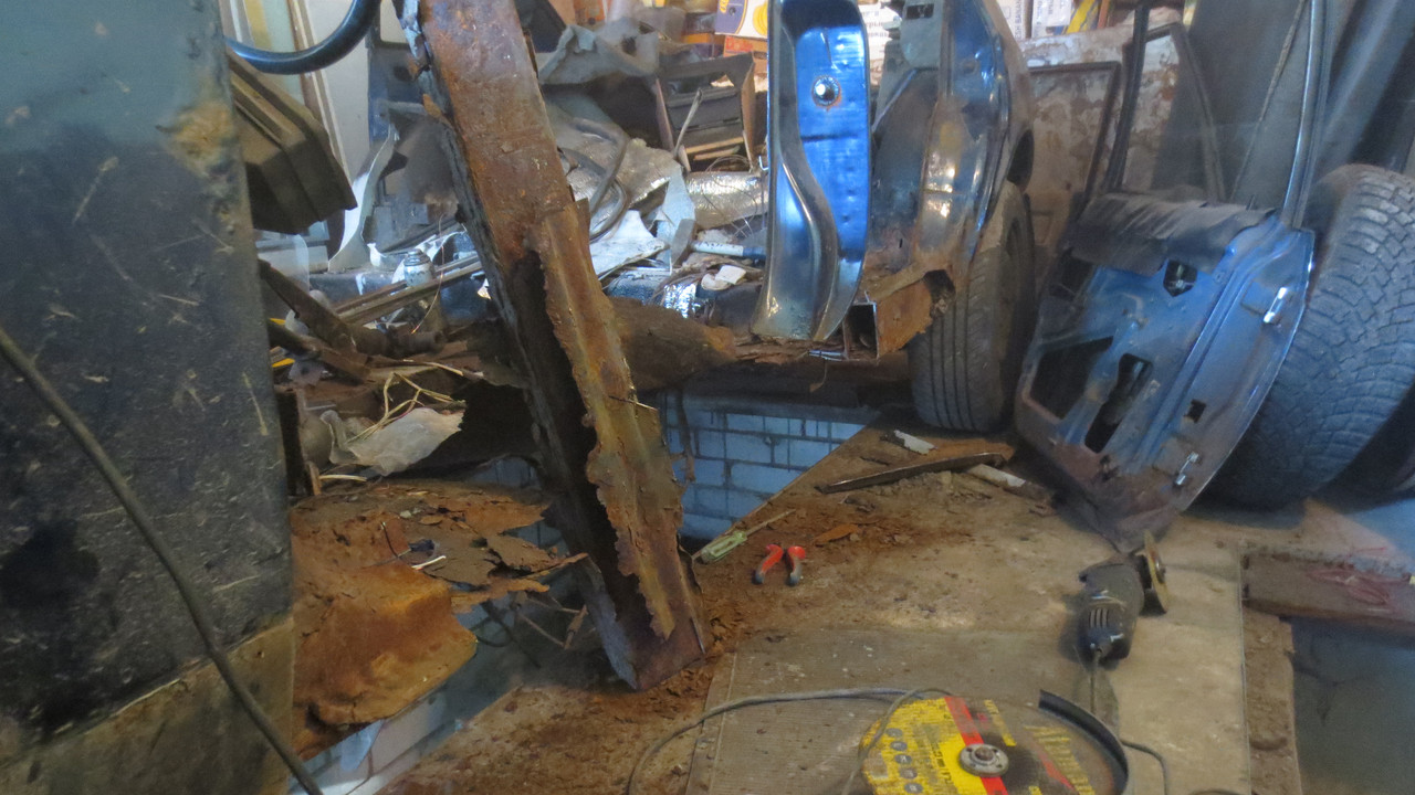

Ну и, т.к. варить стало нечем, то взялся за распил левой стороны.
Отчленил среднюю стойку и вырезал кусок порога. Пол сам отвалился.
Ну и в таком вот виде оставил машинку еще на пару деньков...

TIM писал(а):Два порога, это хорошо для жесткости.
Да это шутка типа была :D
Это я так лоханулся на базаре. Уже поменял :)

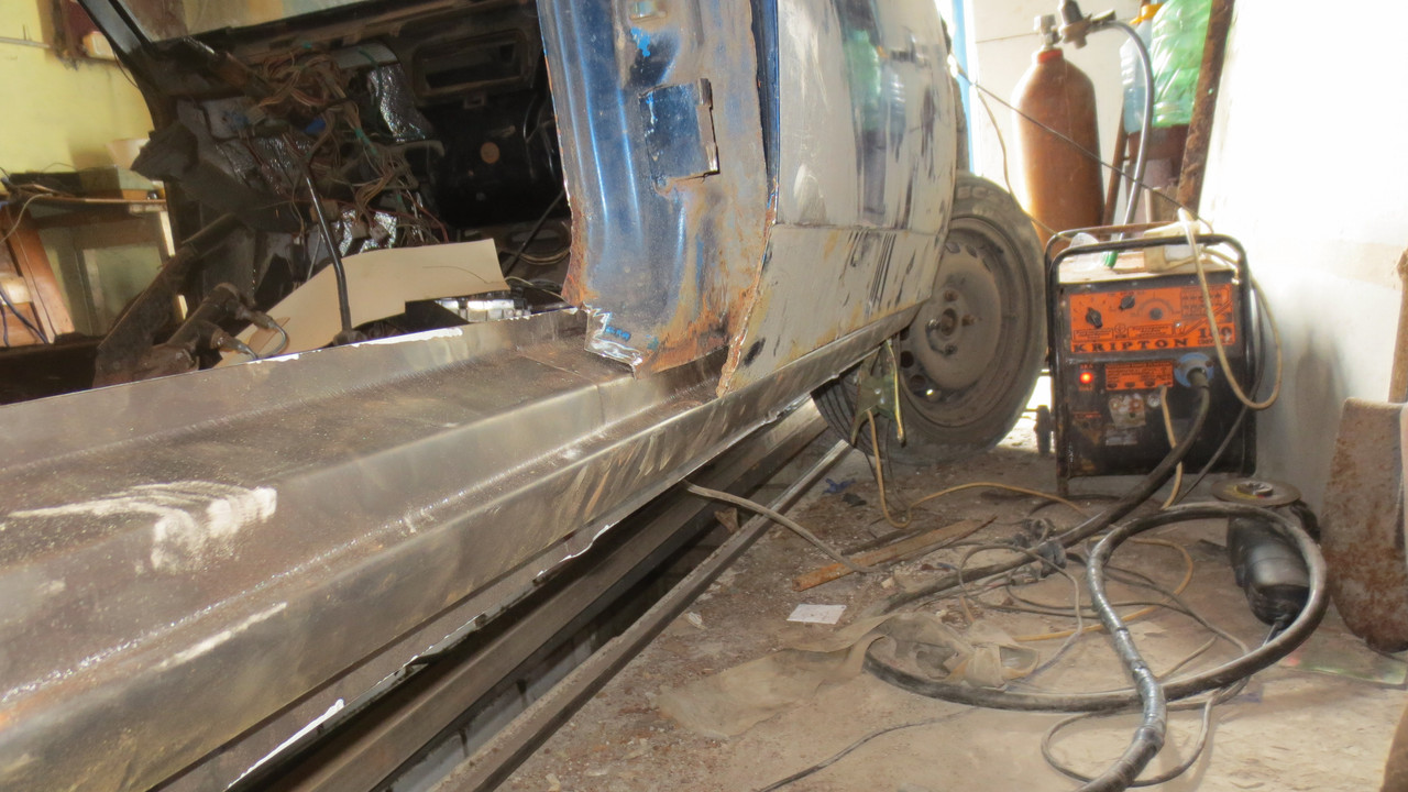

Вчера (или уже позавчера), наконец-то, добрался до гаража и решил быстренько вварить левый порог.
Ага... Фигвам, а не быстренько!
В общем до обеда у меня было дикое желание сгонять за УАЗом и отволочить все нафиг на металлолом! Спасло только то, что на приемке выходной был.
А после обеда уже все перевалило за какую-то черту и мне стало плевать на нецелесообразность всей этой возни. Поставить его опять на колеса стало делом принципа!

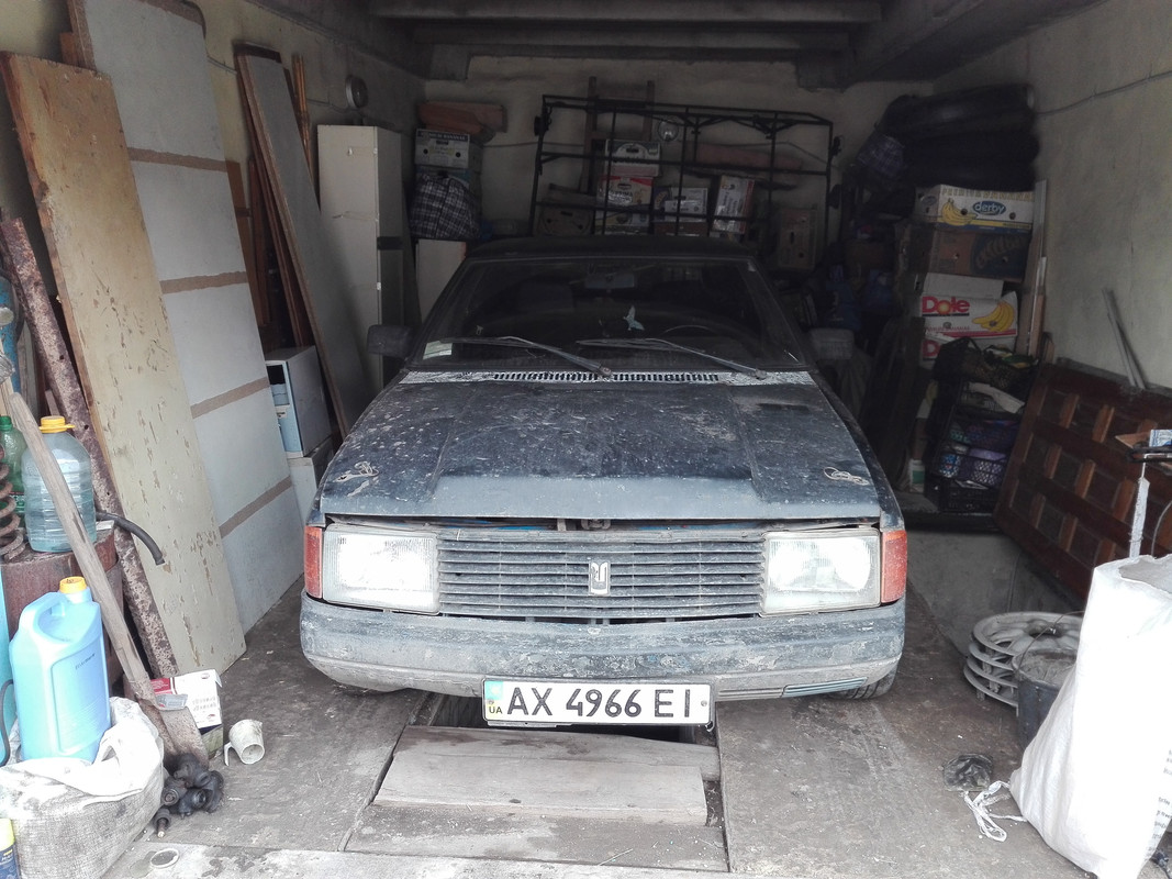

На минувших выходных, заглянул первый раз за четыре месяца в гараж, посмотреть, как там поживает мой друг... Ворота открывал с большим опасением - не рассыпался ли он там за зиму совсем?..
Но нет! Только руль обрел природное флокирование...
Ну а в остальном все так, как я и оставил еще в декабре минувшего года.

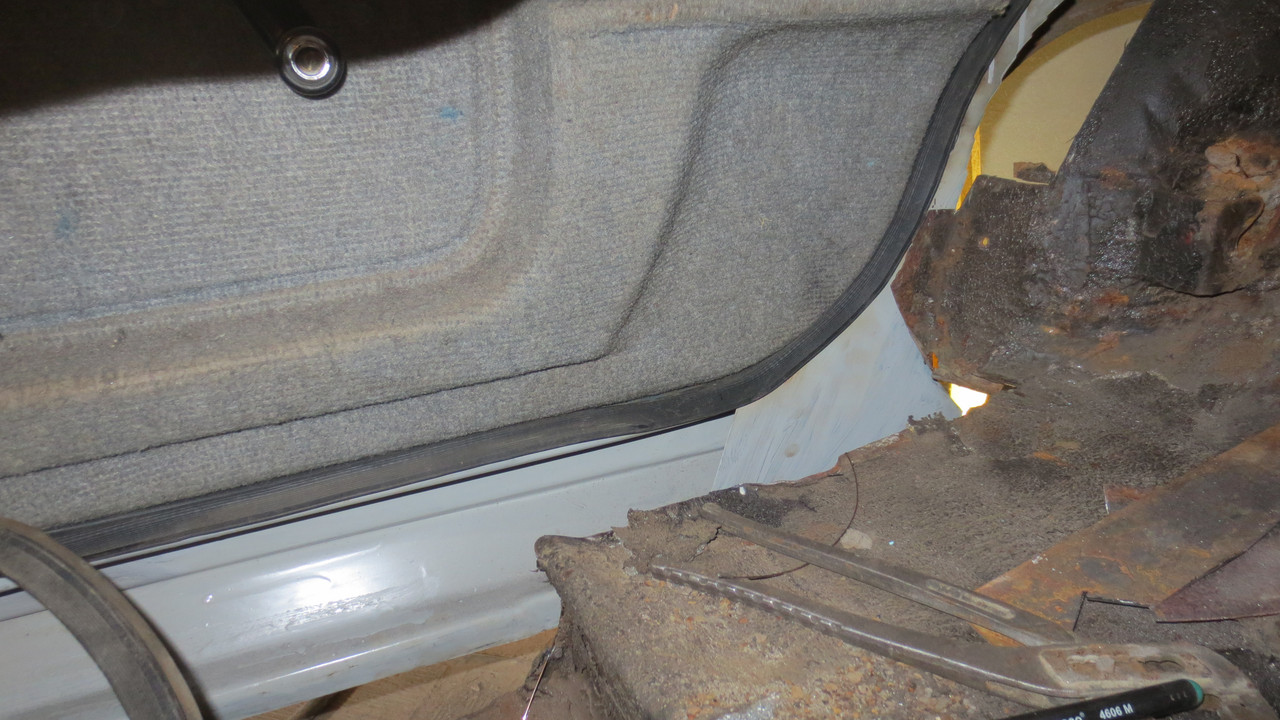

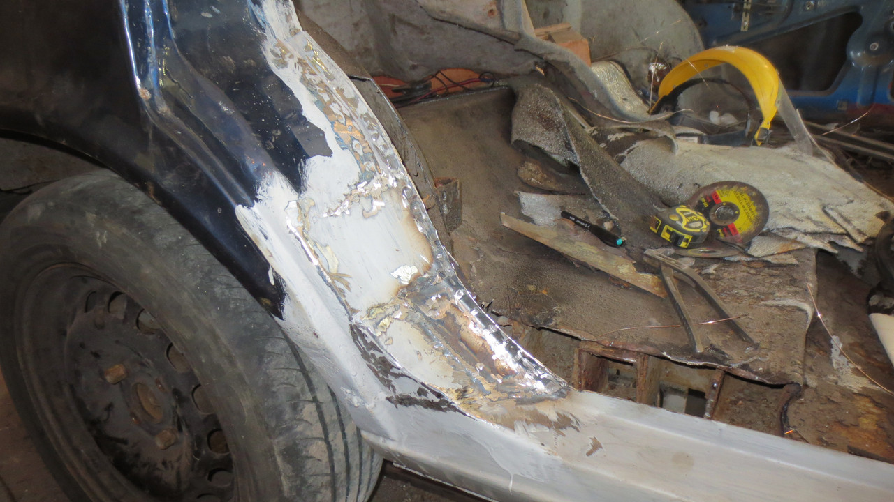

Вваривание левого порога я закончил вырезанием заднего крыла:
Зачем? Ну я уже не однократно упоминал о том, что предыдущий хозяин очень качественно переварил машину, а я, при прошлом кузовном ремонте, в силовые элементы старался не лезть, да и делал его по принципу "скорей бы выехать".
Посему машина получилась с провисшим задом, что хорошо заметно на старых фото.
К тому же, при виде сверху машина имела ярко выраженные очертания гитары, потому как нижние части средних стоек были уведены внутрь машины, а средние части задних - наружу.
Именно поэтому крыло и было срезано, а машина всю зиму провисела поддомкраченной за фаркоп.
Для того, что бы как-то выставить обрезки крыла пришлось навешивать двери. Передняя у меня теперь на болтах (об этом позже), а с задней выручили струбцинки.
Как видим, зимнее вывешивание немножко помогло:
Ну а потом нудная подгонка, подпиливание, подгибание, приварка... Варить, блин, практически заново учиться пришлось.
Вспоминалась поговорка про "глаза боятся, а руки из задницы" )))
Кстати, как-то я упоминал, что при прошлом "костоправстве" мне пришлось укорачивать заднюю стойку, из-за чего потом не вставало стекло и рвало резинку, так вот, теперь размеры, примерно, вернулись на место.
Ну а боковая линия, "болеелимения", наконец-то, стала прямой. Ну почти )))
И "гитарность" ушла! Тоже почти )))
