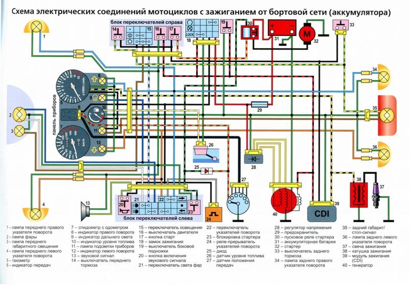

На китайцах мотор глушится замыканием проводов, а не размыканием. У Вас кнопка постоянно нормально разомкнута, а при срабатывании замыкается. Уже прошел это на своем багги. И замыкается она на массу. Вот схема:
На схеме номер 16.

Выше дописал - это не китайцы придумали ))) Наши моты, которые без аккумов были, тоже так глушились. Думаю, что на квадре твоем тоже один провод на кнопке - масса. Ну а второй - от катушки.
100% попадание....я когда кнопку с проводами рукой дердал и малый заводил(и он завелся)то меня так трухануло, я аж афигел...точно катушка.
короче, вчера разъеденил провода, замотал изолентой, брык...и завелся. Отака фигня малята
