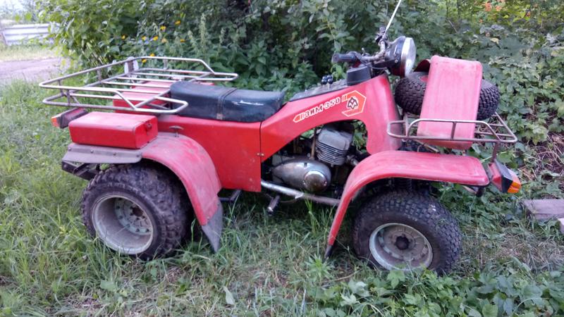

Кто помнит сие чудо, первый квадроцикл разработки СССР, построеный на танковом заводе им Малышева?

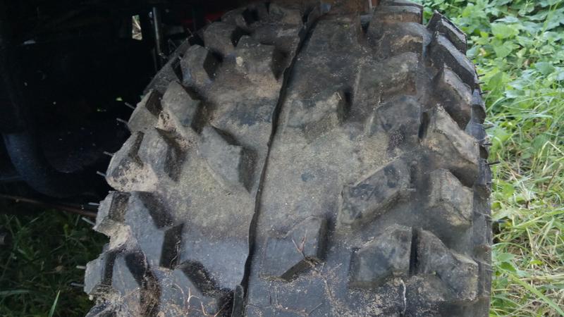

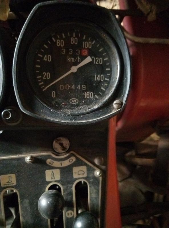

Итак попался мне экземпляр с пробегом 450км, все родное, на резине иголочки еще не стерты, проводка все сток...любуюсь и сердце замирает от оригинала всего. Год 1993.
на пробеге 333.3 его оставили на долгие годы...

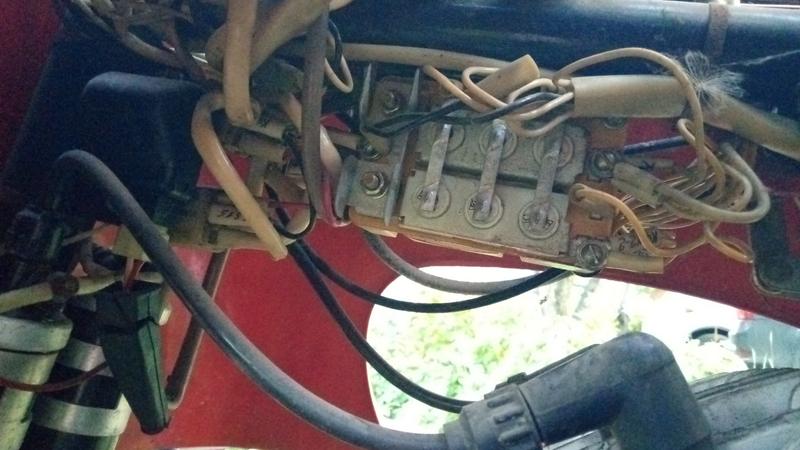

проводка заводская, в кембрах все

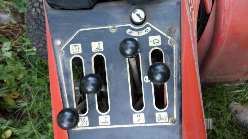

танковые рычаги...жесть

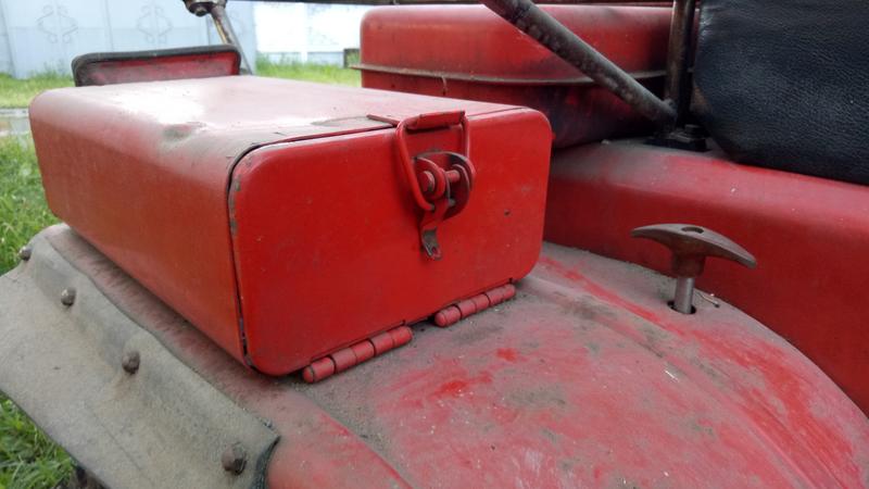

домкрат с ключами в комплекте

#3 halkroman » 09.07.2018, 15:33
Все показания спидометра дели на 2 (приблизительно, точно не помню значение).
Там даже в паспорте об этом написано.
У меня был такой синий 1995 года.
Звездочку на двигатель ставишь для тяги 15 зубьев, чтоб ехал по шустрее 19.
Стандартная 17 или 16, насколько я помню. С 19 зубой разгонял его до 80 по трассе.
Комплектация двигателя не полная. Или это ранние такие были. У меня с левой стороны стояла крыльчатка охлаждения и цилиндры были закрыты алюминиевым кожухом

Фото с левой стороны нету, поэтому сказать про охлаждение сложно.

На головках цилиндров нет кожуха. Это видно и с правой стороны

Он без принудительного охлаждения будет постоянно "кипеть". Он и с принудительным не особо охлаждается.

да есть там все, снято просто
