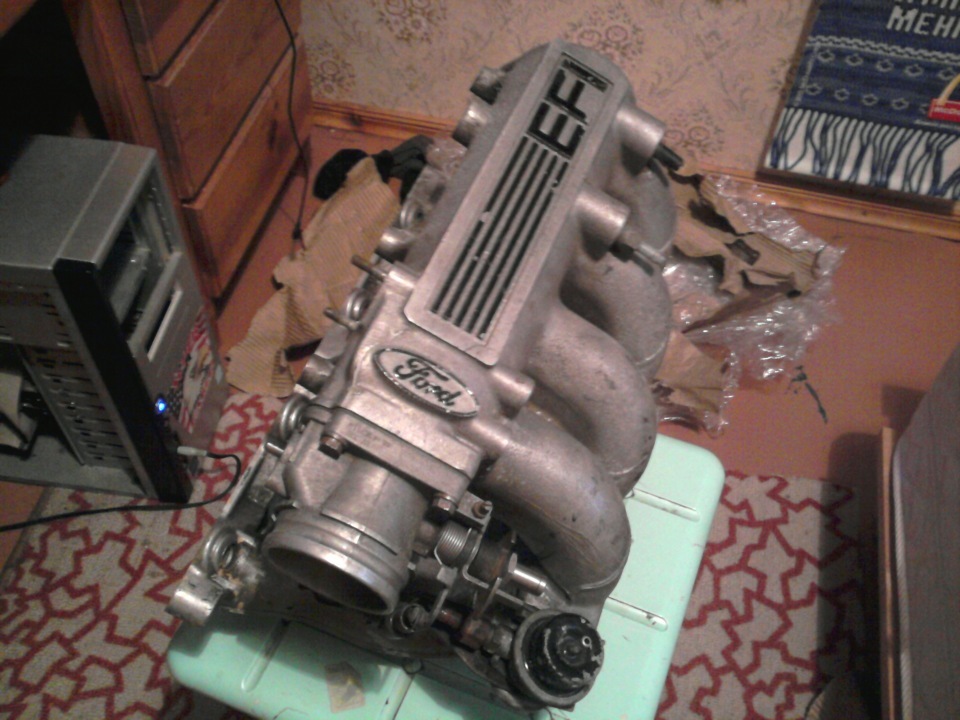

Geka
Удалить надпись Ford и сделать Москвич. Коллектор алюминиевый.
Надпись Москвич на всю длину коллектора.
Добавлено: 13.01.2018, 22:03
Паша
В принципе, возможно. Но нужно уточнить высоту коллектора - чтобы все это хозяйство влезло под шпиндель. И вопрос по "всей длиннее коллектора" - это сфрезеровать ребра с надписью EFI и награвировать по их месту надпись "Москвич", или как? Буквы делать выпуклыми или заглубленными?
Добавлено: 14.01.2018, 10:05
Geka
Высоту узнаем (скорее всего около 30 см). Надпись на всю длину, буквы углубить.
Добавлено: 14.01.2018, 18:49
Паша
Добре. В идеале, если распечатаешь в масштабе в пару раз больше от нужного размера желаемую надпись, а я ее использую как шаблон для пантографа. А на овале от надписи форд можно мзма или АЗЛК вписать.
30 см должно влезть
Добавлено: 15.01.2018, 08:29
Geka
Хорошо, 27.01 точно скажу высоту.
